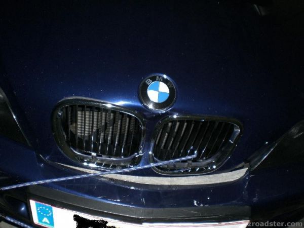

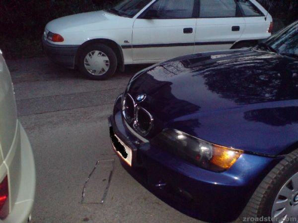

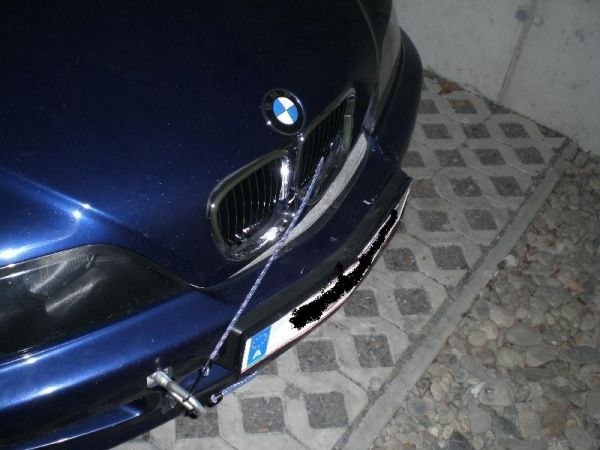

und so sieht das ganze jetz aus:
was meint ihr? kann man die motorhaube ausklopfen lassen? lackieren muss ich die ja bestimmt auch :#

Schitte ... also mit dem ausbeulen weiss ich nciht genau. warte einfach mal bis sich die karosseriespezies melden. wegen den rundungen könnte es eventuell kompliziert werden :#
die stoßstange vorne ist ja auch "hinüber" oder sind das nur die prallteile ? weil das spaltmaß ist ja verzogen. kommt das von der motorhaube ? oder hängt die stoßstange an und in sich schief ?

Da die Motorhaube "doppellagig" an der Stelle ist, wird es wohl nichts mit Ausklopfen. Such dir direkt ne Neue. Viel Glück.
Gruß Viktor

Also, ich hatte vor 8 Monaten (hier ebenfalls gepostet) einen ganz ähnlichen Schaden. Schau Dir mal am vorderen Querträger links und rechts die zwei Sechskantschrauben an, ob darunter eine kleine runde Fläche ohne Versiegelung zu sehen ist, wenn ja, dann hat sich der Querträger bewegt, was die Sache nicht unbedingt billiger macht. Gleich hinter der Motorhaube ist links ein nach vorne stehendes Blechprofil, wenn das verbogen ist, dann solltest Du den Querträger wechseln lassen, dahinter sind auch die Leitungen für die Klima, evtl. ist die verbogen.
Die neue Motorhaube kostet 650 Euro plus ca. 40 Euro Kleinteile plus Lackieren.
Du solltest ebenfalls die Scheinwerfer anschauen, die haben eine große Einstellschraube an der Innenseite (Richtung Niere), da ist eine Plastikhalterung drannen, die kann evtl. auch gerissen sein, dann brauchste nen neuen Scheinwerfer, der steht bei mir mit 245 Euro in der Liste.
Ach ja, die Nieren, im Fachchinesisch auch Ziergitter genannt, kommen auf 49 Euro pro Stück, also zusammen 98 Euro.

mehr gedanken mach ich mir um die stoßstange... naja das auto kommt heute noch in die werkstatt! leider ca. 170km weg von mir! kann das ganze also nicht beobachten/kontrollieren!
weiters kann ich mit der fb das auto nicht mehr verschließen!zumindest kommt nach dem verschluss der türen immer ein lauter peifton! da der kontakt bei der motorhaube wohl was abbekommen hat!
