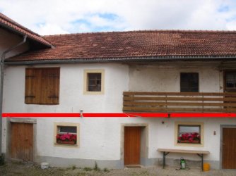

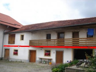

So langsam ist es an der Zeit, dass meine :K und ich über die eigenen "Vierwände" nachdenken!
Jetzt hätten wir eine Möglichkeit, erstmal ne nette kleine Wohnung zu errichten bzw. was altes einzureißen, und dann später (ca. 10 Jahre) das Wohnhaus daneben zu übernehmen!
Die Frage ist nur, lohnt sich das, und gibt es hier Spezialisten, die uns mit Fakes bei unserer Entscheidung unterstützunen können ???
Klar ich weiß, der Gang zu nem Architekten könnte auch Lösungen aufzeigen, doch da wir uns noch sehr unsicher sind, wie's aussehn könnt, zweifeln wir noch etwas dran.....
Der Vorteil am Objekt wäre hald ne gute Umgebung mit optimalen Bediengungen!
Zudem würde uns die Immobilie an sich nichts kosten, und der Umbau würd mit viel Eigenleistung erfolgen!
Ich hab mal ein paar Bilder gemacht, ob sie ausreichen weiß ich leider ned, bin auch ned der große Bildbearbeiter, leider...... :-(
Das ganze ist zu breit, denn hinter mir war ein andres Anwesen, und daher hab ich die ganze Breite nicht auf 1 Bild bekommen, daher die Bilder 3 und 4.....
Gibt's da ne Möglichkeit, diese 2 Bilder zu einem zu verbinden ???
1. Bild
Ihr seht das "Objekt" von links betrachtet
2. Bild
Ihr seht das "Objekt" von rechts betrachtet
3. Bild

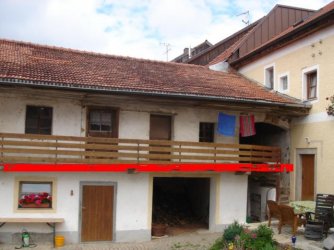

Linker Abschnitt des Objektes
4. Bild
Rechter Abschnitt des Objektes
5. Bild

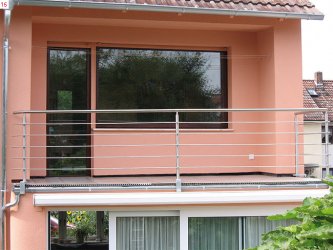

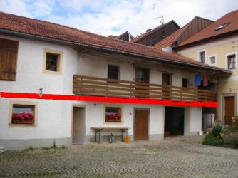

Ein solcher Balkon soll in etwa über die ganze Breite gehn
Das Partere, also bis zur roten Linie sollte wenn möglich so wie's jetzt ist, bestehnn bleiben!
Alles was drüber ist kann weggerissen und durch was Neues ersetzt werden!
Die groben Aussenmaße sind 20 Meter x 5 Meter, und von der Höhe haben wir circa 3,5 - 4 Meter nach oben Platz!
Es soll aber nur 1 Stock werden, gerne auch nach oben offen mit einem Art "Lichtkanal"......!
Wie die Dachkonstruktion aussehn soll oder kann wissen wir auch noch nicht....
Wir erhoffen uns hier einige gute Vorschläge und optimal wären ein paar Fakes mit diesen Vorschlägen, damit wir im Vorfeld ersehn können, ob sich ein Umbau lohnen würde...... &: &: &:

Hmmm,
sieht scho etwas älter aus - und da verhält es sich wie ein Oldtimer.
Die Kosten liegen mindestens 1/3 höher wie kalkuliert... So als Anfangskosten fallen mer ein:
Dämmung der Wände, Dach, neue Fenster & Türen, Böden, elektrische Leitungen, Frisch- und Abwasserleitungen Keller (?).... Bist schonma leicht bei +50k
Mach ne Art "Ausschreibung" - sprich lass Dir 2-3 Architekten kommen - wenn die Geld vorab sehn wollen sage Ihnen, dass Du Dich für den besten Vorschlag entscheidest und auch nur diesen bezahlen wirst...
Die sagen zwar, sowas machen die net, aber nur die wenigsten sind in der Lage das abzulehnen ! :t
AW: Hausumbau - Sind Spezialisten unter uns ???
Das Gebauede sieht schon relativ alt aus. Baroensche's Einschaetzung ist IMHO eher optimistisch geschaetzt. Das Teure am Haus ist nicht die Aussenhaut, sondern das Innenleben, weil extrem viel Zeit und Arbeit drinsteckt
Es kommt halt darauf an, was gemacht werden muss. Er hat z.B. die Heizungsanlage nicht erwaehnt und eine moderne Anlage in ein Gebaude nachtraeglich einzuruesten, ist sehr aufwendig.
Auf den Bildern konnte ich es nicht erkennen, aber sind ggf. Risse im Mauerwerk? Ist das Fundament absolut i.O.?
Ich will Euch dieses Heim nicht madig machen, aber manchmal ist es guenstiger das Alte abzureissen, um etwas Neues aufzubauen.

ein -teilweiser- Abriss des Gebäudes macht meines Erachtens keinen Sinn.
Meine Vorschläge wären:
1: Gebäude mit minimalem Aufwand instandsetzen, so dass man die nächsten Jahre -natürlich mit Einbußen an der Wohnqualität- drin wohnen kann. Wenn ihr dann den ganzen Hof übernehmen könnt würde ich mir weitere Gedanken über einen kompletten Umbau machen!
2: Abreißen und Neuaufbauen. Wenn Ihr über die nötigen Mittel verfügt oder diese - von der Bank - erhalten könnt, in meinen Augen die sinnvollste Lösung.
Eine Anmerkung zum geplanten Balkon:
Der gezeigte Balkon (Bild 4) ist ja eigentlich eine "Dachterasse" was bedeuten würde, dass Ihr entweder das Obergeschoss "einrücken" müsstet (enormer Paltzverlust im Obergeschoss) oder Ihr müsstet im EG einen entsprechenden Anbau vornehmen. Bei dem Aufwand landet Ihr schon wieder bei Variante 2.
Ein Balkon ohne Stützen o. ä. ist aus meiner Sicht bei der Gebäudesubstanz von der statischen Seite aus nicht zu realisieren.
Alles in allem wünsche ich Euch aber viel Spaß und Nerven bei dem geplanten Vorhaben!
Ich würde zuerst mal einen Bausachverständigen in das Haus schicken, der ist nicht ganz billig, aber Ihr habt dann eine Ausgangsbasis für die Architekten, sie sich das anschauen werden.
Als nächstes müsst Ihr Euch die örtlichen Bauvorschriften besorgen, die erstmal für die Gegend oder sogar für Euer Haus gelten. Ein freundliches Gespräch mit dem Bauamt bei Kaffe und Keksen tut es dabei schon.
Vielleicht ist die Dachkonstruktion noch wunderbar, dann geht es darum, wie entkernt man die obere Etage fachgerecht? Das kann auch wieder nur der Sachverständige abschätzen.
Das Dach macht den Eindruck als sei ein oder mehrere Balken abgesackt - ist das wirklich so?
So einen Lichtschacht in das Dach einzubringen oder Dachfenster einzubauen ist in der Regel gar kein Problem, wenn die Dachkonstruktion an sich in Ordnung ist.
Ein paar Fenster auszutauschen und zu vergrößern ist auch kein Problem, solange die tragenden Wände erhalten bleiben oder das Dach anderweitig abgestützt wird.
Vielleicht ist es auch sinnvoll das gesamte Dach abzutragen und neu aufzubauen. Die Dachziegel sind doch noch ok ...
das Untergeschoss soll erhalten bleiben? Dann aufpassen, dass in einigen Jahren das Obergeschoss dem Ausbau des Untergeschosses nicht im Weg ist. Vielleicht je nach Bausubstanz das Obergeschoss auf Stahlstützen stellen, die im Fundament des Untergeschosses verankert sind?
Möglichkeiten gibt's da sehr viel ... :M
Finanziell solltet Ihr aufpassen, dass das Vorhaben sicher seine 100.000 Euro verschlingt. Da man die nicht so einfach rumliegen hat, sollte man schauen, dass man nicht zig kleine Kredite nimmt, aber auch keinen einzigen großen Batzen - und auch keine Endlosbaustelle, weil das Geld nicht so schnell verdient werden kann, wie es benötigt wird.
Da ist eine nette Finanzberatung nötig ...
Ich denke, da ist auf vielen Arten sehr viel möglich - von der Minimal- bis zur Maximallösung.

@johannes:
kopier dir bitte die fotomontage, welche ich dir aus bild 3 und 4 gestrickt
habe, demnächst runter von meinem server, ewig wird sie da nicht liegen.
ich hoffe es bringt dir zumindest was...
zum thema häusle(um)bauen kann ich sonst weiter nix beitragen.

@JAWS: Recht herzlichen Dank fürs Zusammensetzten der beiden Bilder, habs schon gespeichert !!!!!!! ;-)
