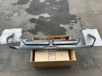

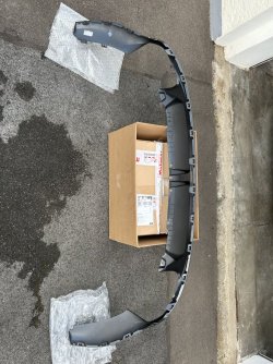

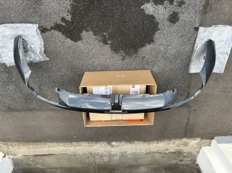

Ich habe den Diffussor noch, anbei die Fotos. Da kannst Du die Befestigunsgpunkte und die -art gut erkennen.
PS: Der Diffusor ist tadellos und verfügbar. Falls jemand einen sucht, den er z. B. lackieren lassen kann, gerne PN an mich. Ich hatte seinerzeit einen zweiten gekauft und im Vorfeld schwarz-glanz lackieren lassen, damit ich 1:1 tauschen konnte.

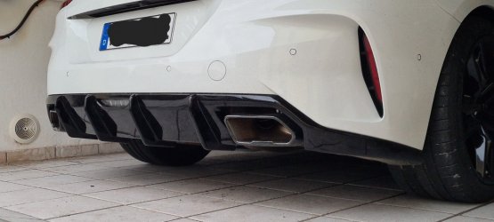

Ich hab Frontspoiler und Schweller von CSR schon hier liegen (vielleicht am Wochenende mal montieren). Und bei der Suche nach dem Heckansatz auch bei Rieger hängen geblieben.
Seid ihr zufrieden mit dem Teil?
Ich glaub das passt ganz gut auch zu den CSR Komponenten. Alles hochglanz schwarz.. da macht man nichts verkehrt. Auf deinem Weissen sieht es auf jeden fall mega aus.

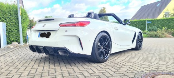

Ich habe das ja auch mit nen Cupspoiler gekoppelt
