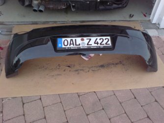

ich spiele mit dem Gedanken den Diffusor ans Heck zu machen.
Jezt ist aber ja keine Schablone für den Ausschnitt im Paket.
Frage : Wer hat den Dif. selbst dran gebaut und nach was hat er gesägt ?
Ist vielleicht innen an der Schürtze die Linie vorgestanzt ?

Schön zu lesen, dass ich nicht der einzige bin, der sich diese Frage gestellt hat... - ich habe hier auch schon etwas gesucht.
Es gibt wohl keine Schablone - alles was immer zu lesen ist: (bau die Heckschürze ab), schau dir den Diffusor und die Schürze an -> "Du weisst was zu tun ist"
Update: Musst Dir deine "Schablone" selbst machen - in der EBA stehen die Maße...

Es gibt auch irgendwo Bilder wie das jemand im angebauten Zustand gemacht hat...

Auf der Innenseite der Stoßstange sind die Schnittkanten angezeichnet.
