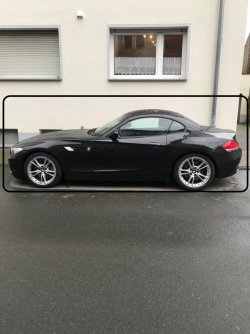

Mein Zetti sieht hinten so "hängend" aus . Ist das so wegen der 18-Zöller oder hängt der in den Federn ?
Habt ihr den Wert den er von der Radnabe zum Kotflügel haben sollte ??

Ich finde, der steht total gut da! Hast du mal selbst gemessen vorne und hinten?
Ein E89 hat in der Karosserie keine Keilform, im Gegensatz zu vielen anderen Fahrzeugen. Die Seitenlinie fällt sogar nach hinten ab. Vielleicht wirst du dadurch getäuscht?
Und tatsächlich sind die Werte für die Vorderachse höher:
Was aber daran liegt, dass die Sitze mit je 68 kg belastet werden sollen und sich die Sitze sehr weit hinten befinden. Außerdem sollen 14 kg in den Kofferraum und der Tank vollgetankt werden:
(Die Werte scheinen nach einer kurzen Stichprobe übrigens für alle Modelle identisch zu sein.)
