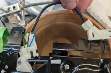

Symptom:
Man schließt die Klappe. Sie zieht sich dann selbständig zu - und wieder auf - und wieder zu. Das Ganze in Dauerschleife.
Hat sich in vermindeter Form bereits angekündigt.
Vermutung:
Kaputter Sensor oder Kabelbruch.
Suche:
Keckklappe auseinandergeschraubt und die sich im Betrieb am meisten betätigten (gebogenen) Kabelradien auseinandergezogen.
Bingo:
Kabel am linken Sensor gebrochen.
Herzliches Dank an der Stelle an die Verantwortlichen ein derart hartes und dünnes Kabel an so einer Stelle zu verbauen. Wir reden hier von ca. 10 cm Kabellänge!!!

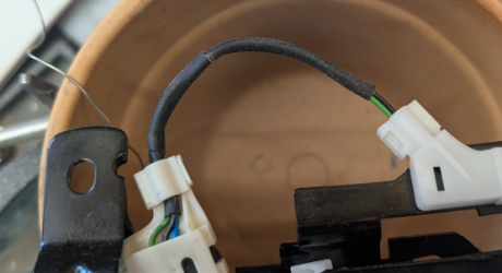

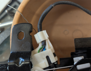

Fix:
Eigentlich soll man ja am KFZ nicht löten. Aber da ich doch über einiges an Erfahrung und Equipment verfüge (und nicht mit 450°C da herum brate), traue ich mir schon zu was zu basteln, das hält.
Das ist übrigens ein selbstverklebender Schrumpfschlauch, den ihr da seht. Super Sache und sehr haltbar.
Eigentlich wollte ich mir das als Ersaztteil holen. Aber da ich meiner Konstruktion mehr zutraue als dem Original, lass ich das und freu mich.
Grüße, Andreas

Wobei ich meiner "Knickschutz -Lösung" einiges zutrau. Habe es an ähnlichen Stellen an anderen Autos schon so gemacht und es hat gehalten.
Wenn es wieder kommen sollte, nehme ich andere Litzen und crimpe diese mit neuen Pins in den Stecker.
Hinterm Sensor wird knapp verlötet und mit UV-Harz vergossen. Den Aufwand wollte ich mir jetzt noch nicht machen.

Ich möchte jetzt nicht weiter in die Tiefe gehen. Aber bei der damaligen Lösung (vor der geflochtenen) kann man zwei Knickstellen erkennen, die zwangsläufig wieder zu einem Bruch führen.
Übrigens: Die Kontakte im Stecker sind immer gecrimpt. Damit meine ich nicht das was angecrimpt wird, wovon es im Beitrag von Robbi zurecht abgeraten wird.
So ein Kabel sollte sich über die gesamte Schleife beim Betätigen krümmen um einen zu geringen Radius, der dann zum Bruch führt zu vermeiden.
