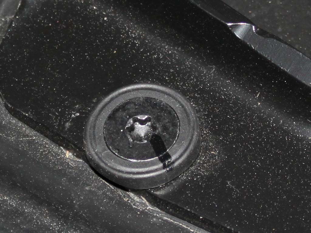

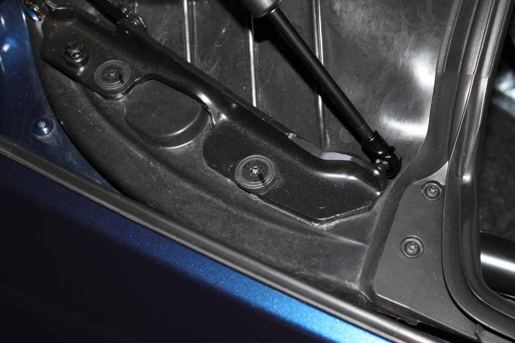

Hi!
Hier sind die Fotos von ein paar Schrauben. Ist die Hauptverankerung auf der linken Seite.
und im Detail:

Genau da passen die Striche bei mir nicht überein:
da muss ich den :) doch mal Fragen warum die an der Heckklappe rumgebastelt haben.....

AW: Heckklappen / Dachbefestigungschrauben mit Filzstift markiert?!
Habe gerade nachgeschaut.
Bei mir sind dort gar keine Striche unten.
Nur am anderen Ende der Halterung oben.
Bei mir wurde ja der defekte Lautsprecher in der Rückwand getauscht.
Bei BMW sagte man mir, dass Teile der Verdeckmechanik dafür entfernt werden müssten um dort ranzukommen.&:
Aber mein Verdeck öffnet und schliesst einwandfrei.
Nur dieses Poltergeräusch habe ich gelegentlich. Aber damit kann ich leben solange das Dach dicht ist.
Bei mir sind solche Striche an 8 Schrauben des Kofferraumdeckels, und an den kleinen Schrauben für die Befestigung des unteren Gummies ;)
Es ist auch zu erkennen daß hier herumjustiert wurde da teilweise bei den Langlöchern mehrere Druckspuren vom Schraubenkopf vorhanden sind welche die ehemaligen Positionen der Schrauben verraten.
