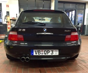

Ich werd mit dem Heckklappengriff des 3.0 Coupe einfach net warm und bin am Überlegen
den schmalen, dezenten vom 2.8er in Chrom zu montieren.
Sollte ja derselbe sein wie beim M Coupe, oder? Teilenummer sollte nach meinen Recherchen
die 51228399413 sein.
Hat das schon jemand beim 3.0er gemacht? Sind die vom original Griff abgedeckten Stellen, welche durch
den schmalen Griff zum Vorschein kommen würden, mit der Zeit durch die Dichtung abgedunkelt oder matter geworden?

Die kleine Chromleiste vom M scheint laut Leebmann zu passen (51228400128).
76 Euro geht ja sogar noch. Bestell sie neu, wenn ich nichts gebrauchtes finde.
Hab jetzt eher bissle Angst davor wie der Lack unter meiner großen Leiste aussehen wird.
