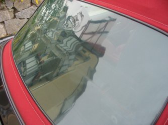

nen paar kleine knicke in der Heckscheibe, ich mach später mal ein Foto!

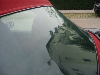

hier die Bilder ... meint ihr ich krieg die mit nem Föhn wieder raus?
edit: Auf dem 2. Bild ist leider nichts zu erkennen ... sry!

AW: heckscheibe austauschen (roadster)
Müsste mit dem Fön gehen. Die Scheibe ist bei diesen Aussentemperaturen etwas starr.
hab mich jetzt mal mit dem Fön versucht, hat sehr gut geklapt!
Die meisten falten sind raus, ein paar knicke bleiben leider ...
Werd das ganze die nächsten Tage einfach wiederholen, gebracht hat´s auf jeden fall was!
das Auto einfach etwas in die Sonne stellen und schwupp di wupps ist wieder alles Bestens.
