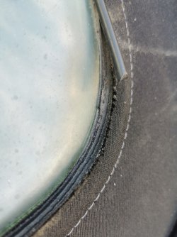

Ich hatte mal vor Jahren das Verdeck ausgetauscht und es ist eigentlich in einem guten Zustand. Nur die dichtung um die heckscheibe ist.. Naja. Verschwunden.
Ich bin unsicher, ob man die ersetzen kann?
Moin,
bei meinem Z3 (2000er) hat sich auch der Keder gelöst, habe dann die Scheibe getauscht. Da die Originalscheibe von BMW teuer war, habe ich eine von der Autosattlerei AS (BMW Z3 Cabrio Heckscheibe – Autosattlerei A.S) genommen, hat mich damals nur 80,- gekosten (jetzt 95,-). Der Einbau war bisschen langwierig, da die Markierung nicht passte und wenn man 1-2 Reißverschlusszähne daneben lag, dann bildeten sich Wellen...
Dicht ist die Scheibe, aber bei viel Sonne wird sie sehr weich, d.h. dass man beim Öffnen des Verdecks aufpassen muss, dass die sich Scheibe ordentlich faltet...
Wichtig wäre es vorher zu klären, ob bei Deinem Verdeck auch die Originalscheibe passt...
Falls Du noch Fragen hast oder mehr Infos brauchst, gerne melden.
Waldemar
Versteh, danke dir. Also der keder ist an der Scheibe... Logisch, das macht Sinn.
Ja es ist ein original Verdeck.
Dann nehm ich das mal in Angriff..

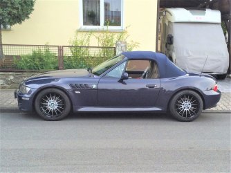

Da war ich auch, die Verdeckarbeit ist echt gut,:thumbsup: den Himmel allerdings sollte man sich sparen und besser den BMW OE nehmen !
Blau Z8 Style mit eingenähter Scheibe , drunter OE werk
