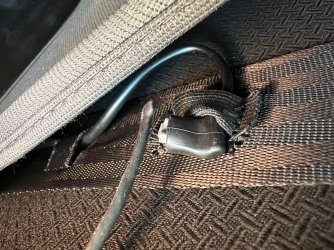

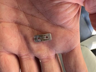

Dieses Jahr erwischt es mich echt und es gehen viele Kleinigkeiten kaputt.
Bei den ersten kalten Tagen habe ich festgestellt, dass die Heckscheibenheizung nicht mehr geht.
Das Relais hat geklackt, die Leuchte ging, Check der Sicherungen ergab keinen Fehler und dann habe ich gesehen, dass der Stecker an der Heizung (ausgesteckt)
nein abgebrochen ist.
Wie repariere ich das am besten?
Danke für eure. Tipps
Dieses Teil ist direkt auf der Scheibe angelötet. Du brauchst also jemanden, der das mit entsprechendem Wissen (Glas Spannungsriss wegen ungleicher Hitzeverteilung) wieder anlöten kann.
Dazu würde ich das bestehende Kabel um mindestens 5cm verlängern, da es massiv unter Zug steht, Die andere Seite würde ich dann auch gleich das Kabel verlängern, das ist sonst als nächstes defekt. (abgerissen gesehen habe ich das mindestens bei jedem 5. meiner Kunden)
