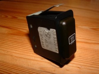

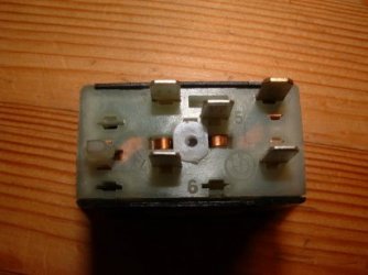

Bilder von meinem alten Schalter hab ich mal angehängt...

Dein alter Schalter sollte haben:
1
2
3 - BL/SW zur Erregerwicklung Entlastungsrelais K9 SCHALTET 12V !
4 - BR Masse (Brücke zu 8 erfolgt im Kabelbaum)
5 - KL15 von F23
6
7 - GR/RT 58g vom Lichtschalter
8 - BR Masse KL 31 (Brücke zu 4 erfolgt im Kabelbaum)
Der, der neuen Bauform:
1 - Masse KL 31
2 - 58g vom Lichtschalter
3 - KL 15
4 - zur Erregerwicklung SCHALTET MASSE KL31
Die Coupes sind an der Stelle unterschiedlich. Die mit er eckigen Bauform des Schalters schalten für die Erregerwicklung die 12V, die mit der runden Bauform sollen 0V schalten. Beim Roadster ist der Tausch problemlos, beim Coupe musst Du umverdrahten.
Gib mir mal die Kabelfarben am STecker des alten Schalters an. Du musst wohl den Anschluss des Relais umverdrahten.
