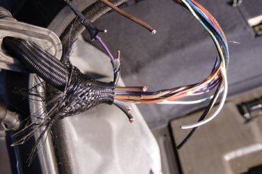

Ich habe den mehrfachen Kabelbruch im Sommer selbst repariert nachdem ich beim Freundlichen die Info bekam, dass ein Rep.Satz ca. 150 Euro ohne Einbau kosten soll. Bei mir waren 4 Kabel komplett durchgebrochen und die anderen angebrochen, ich habe dann den ges. Kabelbaum "verlängert".
Wichtig beim selbermachen:
-Kabel mit identischen Querschnitten benutzen, die Aussendurchmesser sollten auch ähnlich sein, sonst wird es eng im Gummibalg.
-Lötstellen gut isolieren, kein Lötstelle im Bereich des Gummibalgs.
-Der Kabelbaum war bei mir sehr straff verlegt, ich musste die Seitenverkleidung ausbauen im ihn unten zu lösen. Deshalb auch ein wenig Zeit für die Aktion vorsehen.
Matthias

nochmals vielen Dank für Eure Hilfe insbesondere Danke für das Bild, so habe die Sache jetzt repariert, zwei Massekabel waren über. Eins für den Heckscheibenwischer das ander für die Heckscheibenheizung, mit Löten, Klemmen und Isolierband habe ich alles wieder nach 2 Stunden mit Hilfe meines Vaters zusammengesetzt, abisoliert und es funktioniert wieder. Aber muß das sein BMW???:s
