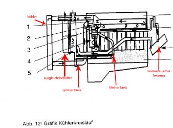

ansonsten ist an dem system nicht mehr dran (also keine elektronik) siehe auch grafik im anhang: wie gesagt, thermostat sollte damit erstmal nichts zu tun haben - zumindest wäre das gegen jede logik.
was natürlich sein könnte, dass der thermostat immer offen ist und schliesst, wenn er heiss wird. dann würde das kühlwasser nicht warm und folglich auch der wärmetauscher nicht - aber das widerspricht sich wieder mit deiner fehlerbeschreibung (auch was die anzeige angeht).
anbei noch ne grafik vom kühlkreislauf wo man gut sehn kann, dass der wärmetauscher für die heizung recht unabhängig vom termostat mit warmem wasser versorgt wird
