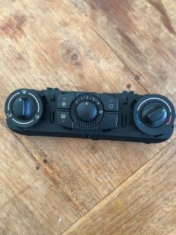

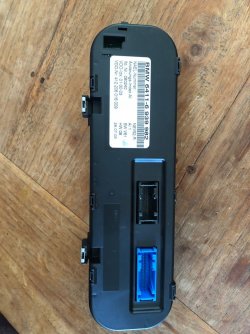

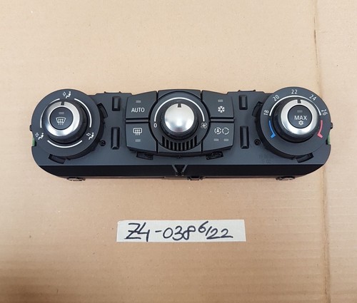

Klimabedienteile unterscheiden sich optisch, stell doch mal ein Foto ein.
FL:
VFL:
Achtung! Ich habe keine KlimaAUTOMATIK, sondern die manuelle…
Vielleicht gibt es Unterschiede zwischen grau und schwarz...?? 2003 war doch original grau... oder ??
Edit.... gerade gesehen..... sind alle schwarz
Wenn es die Codierung ist, dann macht das ausschließlich BMW? Und was kostet so ein Spaß?
Aber mit dem Alten hat es ja auch schon nicht funktioniert. So kam ich ja auf den Wechsel 🤷🏻‍♂️
