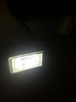

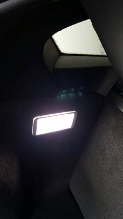

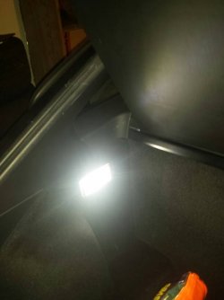

Hab mir die BMW Led Leuchte eingebaut (baue lieber OEM um als irgendwas einzubauen), diese passt aber nicht 1:1, in meinem Fall beim QP, da sie für neuere Modelle gedacht ist. Mit ein bisschen gebastel, damit sie mittig sitzt fällt das aber nicht auf ;)
Hier war sie noch nicht mittig, mittlerweile habe ich das geändert, sieht jetzt aus wie wenn sie da schon immer gewesen wäre

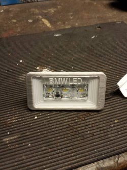

63 312 348 803 BMW Gepäckraumleuchte LED
Passt aber wie gesagt nicht 100%ig in den Ausschnitt im Kofferraum, man muss basteln, dafür passt der Stecker Plug&Play.
