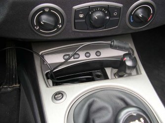

Hi friends,
Hallo Freunde,
I have bought a Garmin Nüvi 250 for my Z4 and could use som help to install it proberly. Right now it is connested via the "cigarette-plug" (zünder, or whatever it is called. See photos).
Ich habe ein Garmin Nüvi 250 für meinen Z4 gekauft und könnte etwas hilfe gebrauchen um es sauber zu instalieren. Im moment ist es über den Zigaretten anzünder verbunden. (siehe bilder)
I need som help to hide the wire behind the dashboard cover and find 12 volts for the electrical connestion.
Ich brauche Hilfe um das Kabel hinter der Armaturenverkleidung zu verstecken und um einen 12 Volt Anschluß zu finden.
A description of how to remove the cover would be vey nice.
Eine Beschreibung zur Demontage des Mitteltunnels wäre nett.
Germen language will be just fine.
Antworten auf Deutsch sind O.K.
Thanks
Danke!
Z4 Denmark
Z4 Dänemark

AW: Help to connect a Garmin Nüvi in my Z4
Ich habe mein TomTom an der gleichen Stelle eingebaut. Das Kabel habe ich direkt hinter dem Geräte zwischen A-Säulenverkleidung und Scheibe verschwinden lassen. Von unten kommt man daran, wenn man den Lüftungsschacht ausbaut. das sind nur 2 Schrauben. Dann habe ich das Kabel unterhalb des Amaturenbrettes hinter der Verkleidung an der Lenksäule vorbei Richtung Radio gezogen. Unterhalb der Lüftungsregler ist eine Blende. Dahinter ist Platz genug um alles zu verstecken. Entweder du baust dir dort eine Bordsteckdose ein und greifst die parallel von der vorhanden Steckdose ab. Dann hast du Dauerplus drauf, oder du greifst es vom Radio ab, dann hast du Zündungsplus. Wenn du das Navi auch in anderen Auto's benutzt, dann besorg dir noch einen Caradapter.
Das Kabel musst du natürlich von der Mitte aus ziehen, denn den Spannungswandler bekommst du nicht hinter dem Amaturenbrett durchgezogen.
Du kannst auch das Kabel an der Blende unter dem Lüftungsregler raushängen lassen und in die vorhandene Bordsteckdose einstecken. Ist zwar optisch nicht so schön aber technisch einfacher.

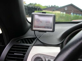

OK, Dietmar a metal spring kept it in place so it needed a firm draw. Ich danke alle für die (oder das &: ) hilfe ;)
Here is some pictures that show the dismantled airoutlet and the final result.
No matter.
It's the best palce for a Navigationsystem. And the best solution for the wire's. It needs a little time, but the result is the best you can reach. "die Hilfe" is correctly.
