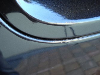

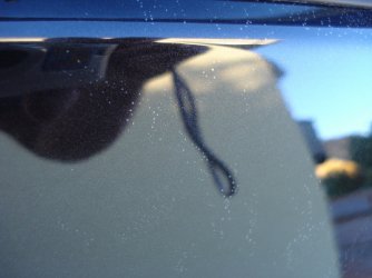

Habe heute mal mein Auto gewaschen.
An der Fahrertür habe ich Flecken entdeckt, die aussehen wie Staub / Schmutz, sich aber nicht mit einem Tuch wegpolieren lassen. Abkratzen geht auch nicht.
Schaut man genauer hin, sieht man, dass es scheint, als ob die Flecken mind. im Klarlack eingeschlossen sind.
Die Flecken sind am Rand zum Fenster / darunter und um den Türgriff.
Frage...wer kennt sich aus...was könnte das sein und wie bekommt man es weg?
Grüße, neuroticfish

AW: Heute entdeckt: Flecken / Einschlüsse im Klarlack? Was ist das?
Kalk?
nimm eine politur oder einen sanften zitronenreiniger....sind imho kalkflecken vom Wasser
Politur habe ich versucht...Kalkflecken gehen normal gut weg. Wenn man seitlich draufschaut, erkennt man in der Spiegelung des Lacks, dass die Flecken eigentlich Einschlüsse sind. Silberfarben.
Fahr zu BMW und lass da mal jemanden draufschauen. Herstellungsfehler sind Kulanzfälle und bis zu 6 Jahren nach der Erstzulassung kannst Du Ansprüche geltend machen.
das dumme ist nur, dass die flecken erst irgendwann kürzlich aufgetaucht sind, wann genau weiss ich nicht. 2008 habe ich den z4 neu gekauft und bisher sind mir die pickel nicht aufgefallen, die waren nicht da.
Behandel die Stellen mit Knete/Clay! :t
Wenn die Pickel unter dem Lack sind, dann waren sie auch vorher schon da ... Du hast sie halt nur nicht gesehen.
bin nach wie vor der Meinung dass es Flecken vom Wasser oder Waschanlage sind....warst du in der Waschanlage oder Handwäsche?
wenn es unter dem Lack wäre dann müsste es seit Beginn da sein, wenn sich was eingeätzt hat dann wäre der Klarlack beschädigt.
Hast du mal eine Politur mit Schleifmittel (Lackreinigerpolitur) versucht?
eine Wachspolitur ist vielleicht zu sanft....
