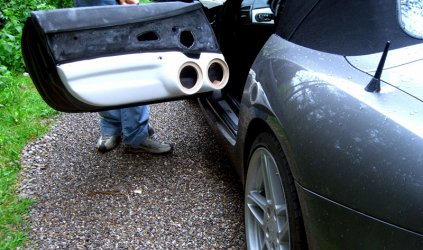

Hallo Jungs,
nach langem überlegen habe ich mich durchgerungen einen anständigen Sound in meinen Zetti einzubauen.
Leider haben mir die zur Zeit auf dem MArkt erhältlichen Doorboards (Jehnert)
optisch nicht so zugesagt.
Daraufhin habe ich meinen ortsansässigen Carhifihändler (Amor Doorboards)
angesprochen ob er denn nicht für mich eine Lösung hätte.
Nach ausführlichem Probehören und einem aufschlussreichen Beratungsgespräch habe ich mich entschlossen von Ihm Echtcarbon-doorboards machen zu lassen.
Hier die ersten Bilder der Form......
Bei interesse setzte ich gern den Thread fort und halte euch auf dem Laufenden.
Gruß euer Michi

Willst du die Boards selber bauen?
Mir fehlt leider die Zeit, außerdem find ich 650 Euro für zwei Echtcarbonboards nicht viel, wenn man den Aufwand und das Material berechnet.
Momemtan noch Serie, aber mit den neuen Doorboards kommen 2 x 13er pro Seite rein.
Der komplette Ausbau wird mit Jl-Audio-Komponenten ausgestattet, da ich mich dort als Showcar beworben hab.
Die genauen Komponeten werde ich im Laufe der Woche mal posten.

wurde an der Tür auch was gemacht ? Bzw. geht sich das aus weil der Fensterheber so tief drinnen sitzt ?
Oder einfach Doorboards drauf, und passt ;)
Wie viel Volumen hat das Board ?

Der Platz für die Fensterhebers wir in den Doorboards integriert, genau so wie der Griff zum Tür öffnen und schließen.
Ob deine Systeme reinpassen kann ich dir auch nicht genau sagen, da müsstest du bei Amordoorboards mal nachfragen, ob der dir da was zaubern kann.
Meine Boards werden jetzt für 13 Speaker ausgelegt.

Also wenn ich das jetzt richtig verstehe(von wegen Türöffner mit rein integrieren und so) dann wird das komplette Teil mit Sichtcarbon bezogen...??? Richtig???

diese Woche ist das weitere Material gekommen....
Das Board geht bis hoch zur Armlehne....
Das heiß der Platz für den Türgriff und für den Fensterhaber und Spiegelversteller ist ausgesparrt.
Das komplette Doorboard wird bezogen und der Platz für Türgriff usw wird wieder ausgeschnitten.
