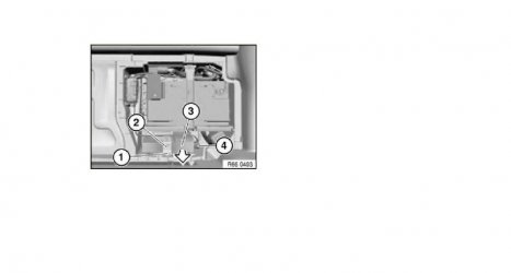

Hat mal jemand ein Bild, wie es bei einem HIFI-Verstärker (nicht Top Hifi) unter der Klappe aussehen soll ! Ich hab da nämlich jede Menge Platz, aber keinen Verstärker, allerdings hab ich auch n Coupe !
AW: HIFI LS mit eigenem Verstärker?
Hab hier mal ein Bild gefunden, ist aber nicht besonders.
1. Schraube
2. Halterung
3. Verstärker
4. Steckverbindung
Da wo hier der Verstäker sitzt hab ich nichts ! Jetzt ist nur die Frage, ob es beim Coupe noch nen anderen Platz gibt !

Hallo !
Dann hast du entweder das DSP System ( Top Hifi System ) oder das Hifi System mit den 10LS.
Beide Systeme haben definitv einen eigenen 10 Kanal Verstärker.
Das einzige System das keinen externen Verstärker hat, ist das standart System mit 6 Lautsprechern.
Die Endstufe sitzt beim DSP oder Hifi System jeweils im Kofferraum.
Bei den Roadstern, wie auf dem Bild zu sehen hinter der Batterie.
Beim "M" ists allerdings wo anders... Möglich das beim Coupe da auch was geändert wurde. Aber garantiert irgendwo im Kofferraum.
