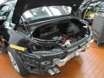

Es wurde nochmal einer der beiden Subwoofer getauscht und die Endstufe ersetzt. Ebenso wurden alle Öffnungen in den Rahmenprofile gecheckt, bzw, verschlossen.

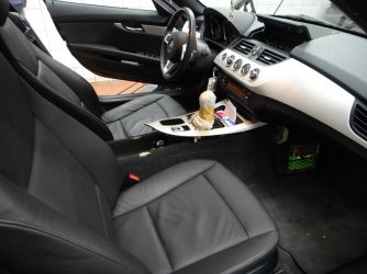

Bemerkenswert: um die Verkleidung hinter den Sitzen zu entfernen, muss die Mittelkonsole ausgebaut werden, lustig, oder?

Beim 2.ten Termin darauf wurde das Fahrzeug dann zerlegt und ein Subwoofer (einer von den Neuen?) und die Endstufe ersetzt. Ach ja, und an einem der Subwoofergehäuse wurde auch noch was "optimiert", was da genau gemacht wurde? keine Ahnung.
Es ist so, dass es jede Menge "Öffnungen" in den Profilen gibt, in denen unter anderem die Clips der Verkleidung halt finden.
Ich nehm an, wenn da nicht alles passt, sucht sich der Bass den falschen Weg....:w.
Darum hatte der Meister zur Kontrolle alles weg gebaut, um die Profile bis zur Heckschürze frei zu legen.
