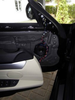

Hallo Leute,
hier mal ein kurzer Bericht wie man mit relativ wenig Aufwand von einem Standard HiFi-System mit 6 Lautsprechern auf einen halbwegs vernünftiges Sound-System aufrüsten kann.
Benötigte Komponenten:
- 2 x 2 Philips Hochtöner (über ebay ersteigert für 25,- Euro)
- Blaupunkt THA 475 pnp Verstärker (ca 200,- Euro)
- Kabeladapersatz Balupunkt für BMW und 5 m Verlängerungskabelsatz (ca. 70,- Euro)
- Adapterplatte und M8 Muttern (ein par Euro)

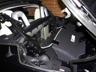

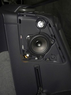

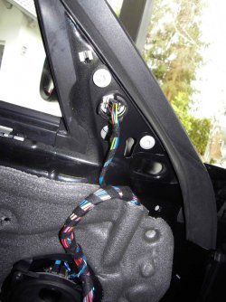

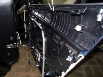

Zuerst habe ich die Höchtöner vorn und hinten eingebaut und konnte schon eine deutliche Verbesserung des Klangs feststellen.

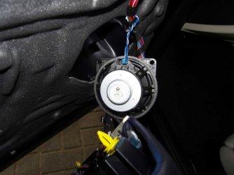

Die Höchtöner werden einfach an die vorhandenen Mitteltöner gesteckt und dann in die vorgesehenen Halterungen im Spiegeldreieck gedrückt. Im hinteren Bereich habe ich die Hochtöner einfach in die Aussparungen geklebt.

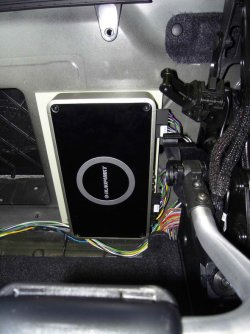

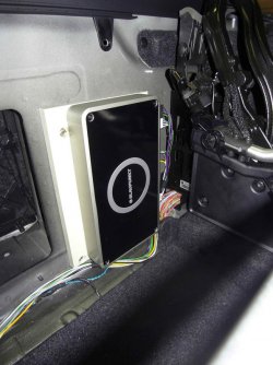

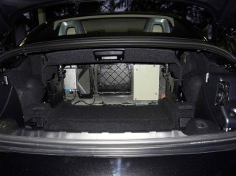

Leider sind die Lautsprecher insgesamt zu leise, d.h. der im Radio verbaute Verstärker bringt nicht genügend Leistung (Merke: ohne Dampf keine Leistung). Also musste noch ein Verstärker her und ich habe mich nach einigem Umsehen in anderen Foren für die "plug and play" Variante von Blaupunkt entschieden.

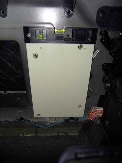

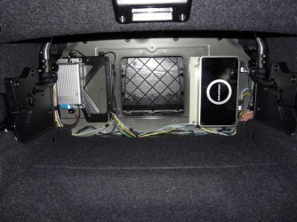

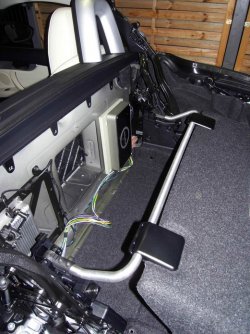

Dazu habe ich mir eine Kunststoffplatte zugeschnitten (Holz tut es sicherlich auch) und mit Löchern versehen, um diese an die vorhandenen Schraubbolzen auf der rechten Seite im Kofferraum montieren zu können. Dann wird der Verstärker einfach auf diese Platte geschraubt und über das Kabel-Set mit dem Radio verbunden. Die Adapterkabel habe ich auf der Faherseite unter dem Teppich (links am Bodenblech) bis zum Radio verlegt. Das "plug and play" Steckerset ließ sich innerhalb kürzester Zeit anschließen.
Weitere Bilder gibt es etwas weiter unten....
Wichtig war die Masseverbindung für den Verstärker nicht direkt an die Batterie zu führen (hatte dort ein turbinenartiges pfeifen in den Hochtönern) und den Verstärkereingang dem Pegel anzupassen (halbe Drehung reicht).
Was ich dann hören konnte war richtig gut und auch richtig laut im Vergleich zu vorher, aber leider werden die hinteren LS vom Radio nur sehr gedämpft angesteuert! Ich habe keine Ahnung warum BMW hier auf eine Art "pseudo-surround" setzt. Auch ein übermäßiges aufdrehen der Verstärkerleistung am Blaupunkt brachte hier nur ein schlimmeres Rauschen zu Tage. Lösung: Ich habe die Radioausgänge der hinteren LS abgeklemmt und den Verstärkereingang für die hinteren LS mit dem Signal von den Vorderen parallel belegt. Jetzt noch den Hochpass-Filter für die hinteren LS solange runterregeln bis es keine Veränderung im Mitteltonbereich mehr gibt und das Fading am Verstärker (vorn / hinten) nach Gusto einstellen. Was soll ich sagen Wow, knackige Bässe, saubere Höhen, einfach toll. Natürlich sind die klanglichen Leistungen durch die Kabelquerschnitte, Kablelängen und die Qualität der von BMW eingesetzten Papierlautsprecher begrenzt, aber der Klang ist deutlich besser als das was ich von der Probefahrt mit dem sauteueren "HiFi Professional" mit all seinen Einstellmöglichkeiten kannte. Das Einzige was fehlt ist ein Subwofer, auf den ich persönlich aber gern verzichte.

Für was issn die Wasserwage da? War die drin?

Die Wasserwage ist für die exakte Bestimmung der Querbeschleunigungskräfte wenn ich auf der Nordschleife unterwegs bin. Meine Frau sitzt dann im Kofferraum und sagt mir wie weit und in welche Richtung die Luftblase gedrückt wird. Und ja, Wasserwage und Frau waren bei der Auslieferung fertig eingebaut mit dabei ..... dafür gabs dann halt keinen Rabatt!
Hast du etwa keine mit dazu bekommen? Frag doch mal Deinen Freundlichen, vielleicht kannst Du das Paket "Querbeschleunigungssensor mit Sprachausgabe" noch nachbestellen.
Hoffe geholfen zu haben.

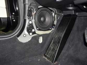

Kannst du uns sagen welchen Durchmesser der Tieftöner im Fußraum hat, du hattest ihn doch offen..13, 16, oder passt da sogar ein 18er rein????

2. Kann ich den eigesetzten Blaupunkt-Verstärker unter der in Ihrem Bericht angegebenen Bezeichnung sowie den verwendeten Kabelsatz einschließlich Verlängerung ganz normal beim Boschdienst erwerben?
Ich habe alles bei caraudio24.de gekauft:
http://www.caraudio24.de/Verstaerker/Blaupunkt:::3771_3823.html?XTCsid=40aa682907920edf2de872ed9555f985
3. Wie löse ich die Verkleidung im Kofferraum um an den Einbauort des Zusatzverstärkers zu gelangen und in welcher Dachstellung lassen sich die Einbau-, Verkabelungs- und Einstellarbeiten am einfachsten ausführen?
Die Dach-öffen-Taste so lange drücken bis die Kofferraumklappe vollständig nach Hinten geklappt ist, das Dach aber noch in der Ausgangssituation steht. Dann kann man den Splin der Clipse mit einem Schraubenzieher lösen und einfach rausziehen. Die Verkleidung läßt sich mit etwas biegen dann einfach rausnehmen.
4. Haben Sie evtl. noch die Einbaumaße und Lochabstände der Adapterplatte für die Zusatzverstärkerbefestigung?
Nein, einfach die Holzplatte auf DIN A4 Größe zuschneiden und dann fest gegen die Halterungsbolzen drücken, oder gleich das A4 Blatt dranhalten und aufzeichnen.

ein 16er im Fußraum sollte allerdings genügen, wenn man dort adäquate Qualität einbaut und den anständig befeuert...

Also Info vorab; es passen 18er Tieftöner in die vorhandenen Öffnungen. Z.B. laß ich mir gerade das Paket von Exaktaudio Pro für den Z4 in Verbindung mit dem Ampire MX4 Verstärker einbauen. Kostet ca. mit Einbauteilen, also Kabel, Ringe, High/Low Adaptor 1200€. Und das beim Fachhandel. D.h. Die Weichen werden auf den Wagen auch perfekt eingestellt. Ich b in zwar selber Techniker, aber da dies nicht mein Fachgebiet ist, laß ich es lieber machen.
Was den Parallelanschluß der Hochtöner beim Originalsatz angeht, 4Ohm parallel mit 4Ohm ergibt 2 Ohm. Also fast Kurzschluss!!! Das halte nur Topverstärker aus. Außerdem ist kein Übergang vom eingebauten, na sagen wir mal Hoch/Mittellautsprecher zum parallelen Hochtöner. D.h. in einem gewissen Frequenzbereich doppelt sich da alles. Kann das klingen???
