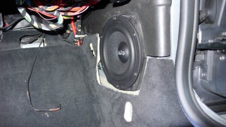

Step 1
erst mal werden die original Tieftöner gegen neue 18er getauscht
natürlich ohne viel Aufwand :)
Step 1
du meinst die direkt hinter den sitzen oder? also du Subs? welche kannst da empfehlen? Einbau sollte dann so verlaufen oder? Abdeckgitter weg - Subs ausschrauben - Kabel vom Sub entfernen - Kabel an neuen Sub montieren - Sub festschrauben - Abdeckgitter wieder drauf.
Und das passt dann soweit 1:1 mit den Ringen? Muss man das “Gehäuse“ nicht dämmen das nichts klappert. Dicht scheint es ja auch ned zum sein, oder brauch der Woofer das nicht? Der Druck kommt dann von den Woofern richtig?
Jep ... na klar
das Volumen hinter dem Lautsprecher ist so stabil das es keine Dämmung benötigt
einfach den alten Lautsprecher gegen den Ring mit dem neuen Woofer tauschen
Ja richtig .... die Woofer im Fußraum
dieses erzeugen bis zu 90% vom gesamten Bass im Z4
