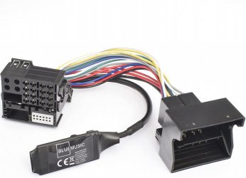

Hallo, vielen Dank für die schnelle Antwort. Wenn ich nicht schon den BlueMusik-Adapter eingebaut hätte, wäre das sicher eine machbare Lösung. Ich schätze aber, dass der von Euch vorgeschlagene Adapter des guten zuviel wird, oder?

da kannst du ja auch an deinem Adapter abgreifen :)

die Pinbelegung aber ist so richtig
Links
Pin 4 Plus
Pin 8 Minus
Rechts
Pin 1 Plus
Pin 5 Minus
