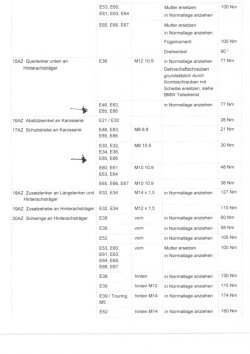

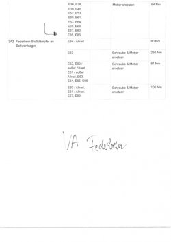

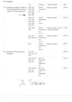

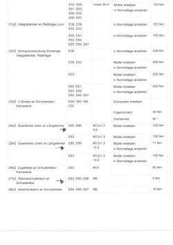

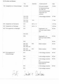

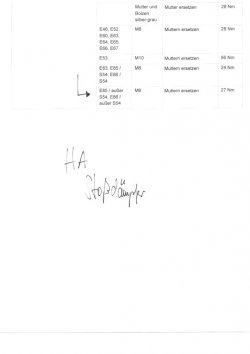

Hallöschen,
bin neu hier, hab mir letzte Woche einen Z4 gekauft der an der Hinterachse eine Feder gebrochen hat.
Rüste jetzt andere Federn nach, natürlich an VA und HA.
Wollt mal wissen ob jemand die &:
Anzugsdrehmomente in Nm
hat für den Stoßdämpfer Hinten,
Vordern Stoßdämpfer und den Domlagern??? hat.
oder weis wo ich die im Netz nachlesen kann!!!
Dringend da ich so nicht fahren will aber auch nicht nur einfach die Schrauben festziehen will.
Bin sehr dank bar für Eure Hilfe.

AW: Hilfe Anzugsdrehmomente gesucht VA HA Fahwerk
Muss mal schauen, ob Du das Lesen kannst, ansonsten bitte ich um E-mail Adresse, kann aber erst Morgen wieder online sein, muss jetzt gleich weg.
Gruß Thomas
weiter gehts
