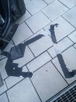

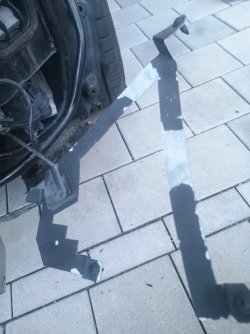

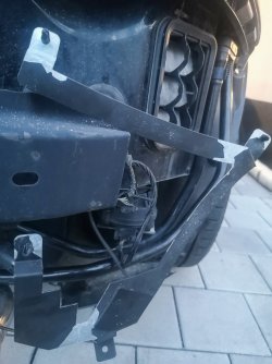

Hallo liebe Z Gemeinde,
bin bei der ausgebauten hinteren Stoßstange auf seltsame metall Schienen gestoßen an denen Kabel dran sind, vermutlich vom PDC, jeweils eine schiene rechts und eine links die am heck beim Träger rumbaumeln.
Die metallschienen werden mit 3 Schrauben irgendwo befestigt.
Nur weiß ich nicht wo?
Wozu sind die gut?
Habe nach einer BMW Nummer o. ä. auf den Teilen gekuckt aber nichts gefunden
Ist das original BMW, braucht man das und kann das eventuell von einem nachgerüstetem Zubehör-Pdc sein?
Bitte um Hilfe, habe nirgends was darüber gefundenPSX_20210520_221447.jpgPSX_20210520_221623.jpgPSX_20210520_221800.jpg

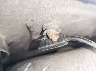

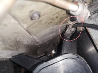

Hab grad nochmal verfolgt wo die an den klammern eingegossenen Kabel hinführen
Linke Seite über dem auspuff und rechts unter dem Rücklicht runter zu einer Art Sensor
Habe ein paar fotos davon gemacht

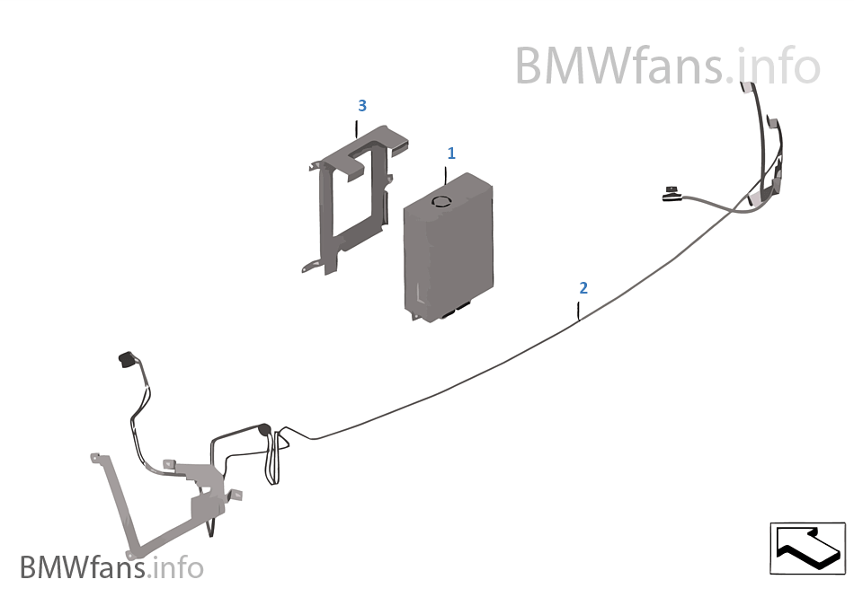

Ist die TV-Antenne. Siehe hier:
