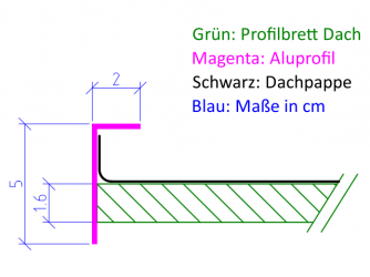

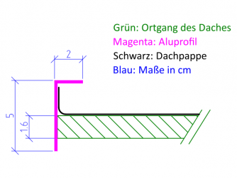

Meine Idee war, mit einem geeigneten Winkelprofil auf das Stellbrett verzichten zu können. Etwa folgendermaßen:

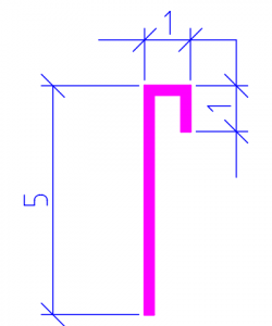

Nachtrag: Ideal wäre natürlich ein Profil folgender Art. Ich fürchte aber, dass ich so etwas nicht bekomme. Jedenfalls, solange ich keine halbe Tonne von dem Material abnehme.
... so was biegt dir der Dachdecker aus Zinkblech,
einfach mit der Zeichnung mal vorstellig werden.
