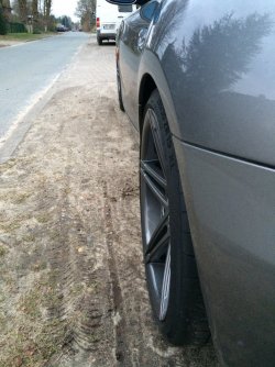

das wären 8mm mehr als bei einer 9,5x19" ET40 und die steht mit B12 Fahrwerk so da:
Ich würde es nicht machen.
