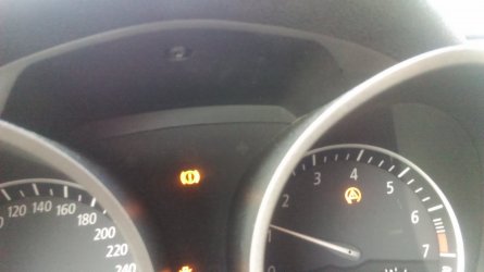

Hallo hab ne frage,
Dsc leuchten mit bremsen wahrnleuchte zusammen Gelb auf...
In der Betriebsanleitung steht das Dsc,dtc und dbc defekt sind....
Hatte schon jemand das Problem und kann mir sagen was da auf mich zu kommt?
Grüße karl
Was genau hat geleuchtet -- Deine Umschreibung ist mir nicht ganz klar &:
Trifft evtl. dieser Thread Dein Problem?
Original aus demr Betriebsanleitung,
Kontrollleuchte dynamische stabilitäts -control DSC und gelbe bremsen-Warnleuchte leuchten permanent:
Dynamische stabilitäts control DSC, dynamic traction control dtc und dynamic brake control dbc sind defekt. Lassen sie das System bei ihrem BMW Service in stand setzen.
Grüße Karl
So schaut das aus...
Das Lämpchen unten am Rand gehört nicht dazu...

war bei mir einer der 2 Drucksensoren .. kostenpunkt 100.- Euro
Hatte ich vor ein Paar Wochen auch bei mir war es der 1 Drucksensor!
.... muss wohl an der momentanen Hitze liegen, zumindest scheint sie nicht zu helfen,
denn am Freitag hat es mich auch erwischt :mad:
Habe dann mal am Sonntag alle Steckverbindungen gelöst und gereinigt,
auch die Raddrehzahlsensoren, hatte heute zur fahrt zum BMW Schrauber auch keine Anzeige mehr!
Fehlerspeicher wurde ausgelesen, Ergebnis 4X Drucksensor, konnte aber keinen der beiden zuordnen &:
Auf der Rückfahrt im Stop and Go ging die Beleuchtung wieder an, nach kurzem Motorabstellen und Starten war wieder Ruhe!

@kkarl : Such Dir jemanden mit INPA und lass es Dir auslesen. Wenn es der Drucksensor ist, reicht manchmal tatsächlich das Reinigen der Steckverbindung und das Rücksetzen des Fehlers. Es könnte glaub ich auch ein ABS Radsensor sein. Die sind erheblich günstiger und schnell eingebaut. Meist ist es nur Dreck am Radsensor, der das Messergebnis verpfuscht.
