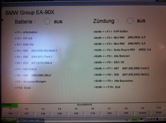

....wenn Du das neueste auf dem Rechner hast sollte INPA mind. so aussehen ;) ...von der Modellauswahl her...dann hast auch bei NCS IMG_1232.jpg einen sehr aktuellen Stand
