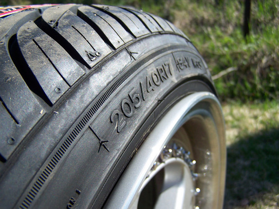

Da käme dann meiner Meinung nach bei einer 9 Zoll breiten Felge hinten ja alleine schon aus optischen Gesichtspunkten nur 255/35 R18 infrage. Es sei denn, du magst solche Prolloptik, wo die Felge den viel zu schmalen Reifen in die Breite zieht, sodass die Flanke ganz schräg wird.
So etwa:
mabel
Die Flanke soll schon schräg sein aber nicht so Hardcore :d
Da zieht es dir doch an reifen runter wen er quer kommt oder wen ein schön großer Parkplatz zum Kreise ziehen auftaucht :X:d%:

Ich versteh die Posts mit den maßlos übertriebenen Bildern nicht ich hab nie erwähnt das ich es so haben möchte und finde es auch schwachsinnig. Ich wollte nur Hilfe da es mein erster hecktriebler ist und ich bis jetzt gewohnt war 4 gleiche reifen zu fahren
. Danke an die die mir geholfen haben!
Grüße karl
Grüße karl
Nicht böse sein, die Frage war ja ausreichend beantwortet. Das eingefügte Bild ist natürlich maßlos übertrieben und sollte mehr der Erheiterung dienen. Ich denke die grundsätzliche Problematik ist dir inzwischen klar.
Man sollte übrigens nicht vergessen zu erwähnen dass sich ein Reifen mit starkem "strech" auch nennenswert schlechter fährt weil die Flanke nicht mehr arbeiten kann wie sie soll. Ergo auch von mir: vorne 225 und hinten 255.
