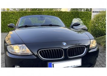

Leider ist mir beim Kauf meines Z4 letztes Jahr wohl ein Fauxpas passiert, für den ich jetzt Lehrgeld zahlen muss. Trotz akribischer Durchsicht,inkl. Bühne habe ich die manuelle LWR der Scheinwerfer (Kaiser Wetter, nicht an Scheinwerfer gedacht) nicht kontrolliert. Es sind Nachrüstscheinwerfer (Sogar Angel Eyes), die ich von der Optik her passen fand und deshalb beim Kauf nichts dagegen hatte. Jetzt kommt beim TÜV --> LWR geht nicht. In der Werkstatt checken lassen --> Es wurde gar kein Motor verbaut. Dass da was stinkt und ich mich mit dem Vorbesitzern jetzt noch rumärgern darf versteht sich von selbst, hilft mir aber kurzfristig nicht.
Bevor ich jetzt intensiv an Nachrüstteilen bastle, überlege ich wieder auf OEM umzurüsten (VFL aus 2003), allerdings mit Weißen Blinkern. Habe ich hier die richtigen Teilenummern rausgesucht?

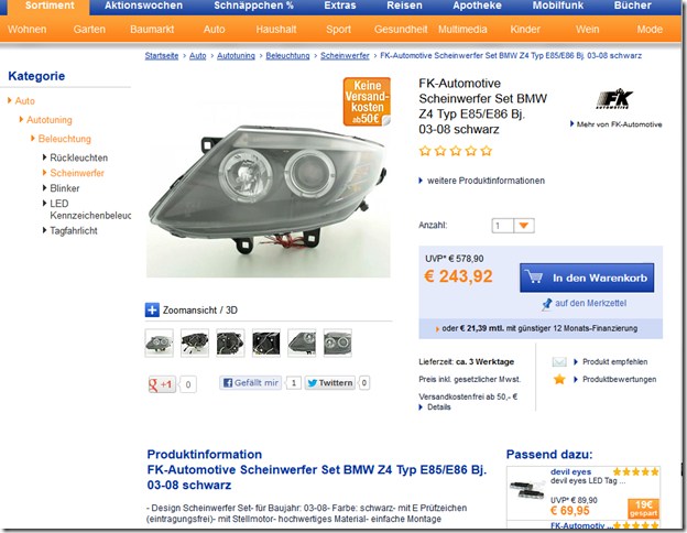

Wenn die von FK-Automtive sind, die haben auch Scheinwerfer MIT eingebautem Stellmotor.
Falls du bei der Optik bleiben willst.....
Hatten wir damals 2012 auch gekauft, aber bei einem Motor war der Stellmotor defekt. Mal ging er, mal wieder nicht.
Daher keine Kaufempfehlung, musst du selber wissen.
Ich find die Optik zwar ganz chic, deshalb war es beim Kauf kein Ausschlusskriterium, aber selbst nachgerüstet hätte ich wohl nicht. Neben den von Dir beschriebenen Problemen, fand ich auch die Verarbeitung, z.B. der Aufnahmen für die Leuchtmittel etc. nicht prickelnd - hakelige Metallbügel, die kaum ohne Radausbau und Zange zu bedienen waren. Die Dichtkappen der Leuchtmittel wirkten auch nicht zu vertrauenserweckend.
Wie gesagt, er kriegt sein Originalgesicht wieder :)
Aber der Verkäufer darf mir heute im Nachmittag dann gerne noch mal erklären, was er da veranstaltet hat und wie er damit durch den TÜV ist - Oder ob er nachher umgebaut hat, ein Schelm der Böses dabei denkt.
Noch einmal herzlichen Dank für die Hilfe. Er hat seine originale Optik wieder :11sweethe ... OK, ich muss das Standlicht wieder richtig codieren (aber das hat den TÜV nicht gestört:s )
Falls den Faden mal Leute mit ähnlichen Problemen finden --> Ja es es gibt die Sonar SK 3302 ohne Leuchtweitenregulierung; hatten wir ja hier schon in einem Faden. Also bei Kauf darauf achten! Insbesondere beim Kauf eines Z darauf achten, wenn diese schon verbaut sind. Dann müsst ihr nicht mein Lehrgeld zahlen ;). O-Ton TÜV-Prüfer: "Wie bekommt sowas eigentlich ne E-Nummer". Bei mir waren übrigens die Kabel nach hinten gebunden. Jemand wusste also auch beim Einbau genau, dass was nicht passen kann.
