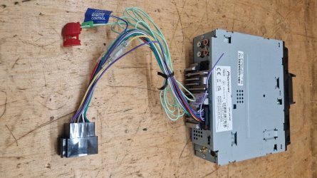

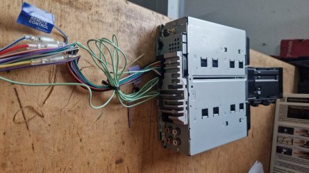

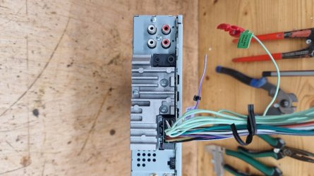

Hallo Zusammen
ich habe keine Ahnung ob hier einer ist der mir Helfen kann.
Ich möchte an meinem Z E 85 Bj 03 3,0L das original Radio gegen ein Modernes Radio eintauschen.
Leider habe ich ein Soundsystem.Ich habe eine Iso Adapter verwendet.Ergebnis.Radio geht an aber mehr nicht.
Was muss ich kaufen damit ich endlich Spund im Z habe.
Danke schon mal
Nabend …. Ja du hast sicher ein 677 HiFi Pro System ab Werk.
Es gab mal einen sehr teuren Adapter der nur bei 50% der OEM Endstufen funktionierte.
Für eine adäquate Lösung bitte einfach melden Mo. bis Fr. auch gerne per Telefon
Mit freundlichen Grüßen Ralf
