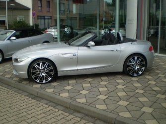

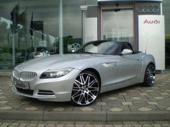

Bekomme am Freitag meinen Z4 sdrive 23i habe eine Bereifung drauf 235 auf 20zoll jetzt überlege ich den Z4 mit federn Tiefer zu legen meine frage wie tief soll oder kann ich gehen will auf keinen fall den Radkasten bördeln VA???HA????.Hat dann der Sportknopf dann überhaupt noch einen zweck wenn ich ihn drücke weil ja keine original federn mehr drin sind.Mein Händler kann z41.JPGBMW Z4.JPGwohl nur K&W federn besorgen wie sind ????Welche würdet ihr mir empfehlen????

Also ich würd nicht mehr tiefer gehen.Passt doch so. Alles über den jetzigen Zustand hinaus würde IMHO nur noch peinlich wirken.
Aber was mich viel mehr an dem Bild stört ist der Audi Schriftzug im Hintergrund ;)

Dann erwähne ich lieber nicht das ich heute meinen Audi TTS verkauft habe smile und ja durch zufall stand der Z4 beim audi händler.danke für deine Meinung zu dem Bild am Freitag kann ich ihn abholen.War mir halt nicht so sicher ob ich nicht VA20 und HA15 runter gehen soll aber peinlich soll es ja nicht aussehen.

Ich war mir deinen Wagen eben mal anschauen und du hast Recht, wenn die Felgen dann noch ein bissl tiefer. Aber wie andere schon gesagt haben am besten mit einem Gewindefahrwerk da kannst du es so einstellen wie du es gerne hättest. Was aber sicher auch eine Preisfrage ist.
