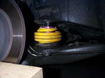

Also erstens ist das keine nute , sondern eine Gewindehülse hinten.
Zweitens ist bei mir der aufbau folgendermaßen .
Gummi von oben (mit dem Kegel ) ist jetzt unten, dann kommt die Feder danach die Gewindehülse und dann nichts mehr. Die Gewindehülse liegt direkt ohne Gummi auf.

(Bild von Feder belastet mit 200kg Gewicht im Kofferraum )
dürfte wie bei mir kw sein.... hab bei mir das gewinde ganz rein gedreht!
das ding kommt nach oben in die nase!
bei mir hätte das unten nicht drauf gepasst!
kannst es ja mal ohne die gewindehülse einbauen,aber mit gummis auf beiden seiten!

Ja bei mir ist die Hülse soweit rausgeschraubt ist die minimal tieferlegung ( 30 mm)des KW Fahrwerks . Geht nicht anders da ich Hinten 9x17 ET 8 245/40 drauf habe.
Das gummi von Oben kann ( muß ) nach unten .
Gruß Jo
was ist das denn?
da kann man ja gleich ein rohr zwischenschweißen.
federn kann da ja wohl nichts mehr!
ist das kw?
wie tief ist er an der ha?
lg
AW: Hilfe.... Bin mit mein Fahrwerk nicht zufrieden...
Hallo Z 2030,
ja das ist KW , das Foto entstand bei einem Einfederungstest . Die Feder war zu diesem zeitpunkt mit 200Kg zusätzlich belastet und federte immer noch moderat ein und aus.Tieferlegung ist 33cm von mitte Achse bis Radausschnitt.
Gruß Jo
