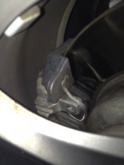

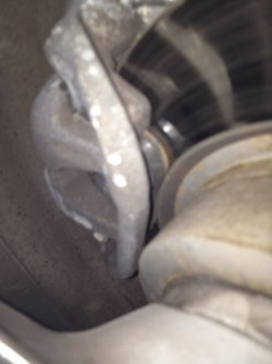

Jetzt nach 30km leuchtet die Bremsbelägeanzeige. Keine Ahnung ob es sein muss oder ob die Schrauben viell doch zu lang sind?
Ich meine die verwendeten Schrauben sind länge der Originalschrauben + 12mm für die Spurplatten. Es muss also passen.
Da ich morgenfrüh um 6h 50km vor mir habe muss ich irgendwie in Erfahrung bringen ob ich damit noch fahren darf? Wenn es nur die Bremsbeläge sind dann ist die Meldung echt früh angesprungen.
Die ET hat nichts mit der Schraubenlänge zu tun - da geht es rein um die Distanzscheiben. Die Distanzscheiben sollten also auch mit den Winterfelgen funktionieren, zumal mit diesen Felgen.
Wären die Schrauben zu lang, würde sich auch nicht der Bremsbelag melden.
Alle Bremsbeläge mal angesehen, soweit möglich? Wir hatten hier auch schon den Fall, dass eine Seite stärker abgefahren waren.
50-250 km sollten wohl überhaupt kein Thema sein :) und das war nicht früh.... bei den Bildern, völlig normal
Was haben die Radschrauben mit den Bremsbelägen zu tun? Da die Schrauben für die BMW-Felgen gleich sind, muss immer noch passen was vorher mit den Sommerreifen auch gepasst hat.
Wenn wirklich die Bremsbelagveschleißwarnung und nicht eine andere Fehlermeldung aufgeleuchtet hat, wirst du auch bei scharfer Fahrweise innerhalb von 50km nicht den erkennbaren Restbelag wegbremsen:) Einen Bremsklotzwechsel nach nur 30.000km haben hier auch schon andere geschafft.
