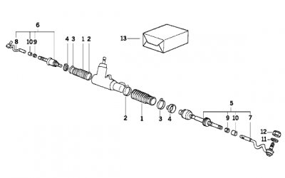

Hallo Rissmo,
ich kenne den Lenkeinschlagbegrenzer nur vom E36 Compact (müsste bei zzz aber gleich sein). Hier ist es eine etwas dickere "Beilagscheibe", die in die Spurstangen montiert wird (muss ab 225/16 montiert sein). Müsste auf dem Bild die Nummer 4 sein. Solch ein Teil kann man nicht einfach verlieren. Was ich mir vorstellen könnte ist, daß du bei deinem Innenradlauf die ein oder andere Schraube verloren hast, dann etwas schneller gefahren bist und dabei der Radlauf gestriffen hat. Oder was mir bei meinem E30 passiert ist, ich hab einfach erst nach zwei Jahren bemerkt, daß die Vorderräder innen streifen &:
Ist nicht viel, aber vielleicht ein Anfang,
Gruß Rob
