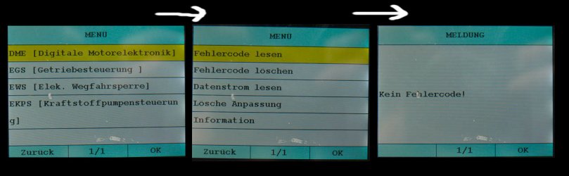

(Bild 1) In der DME ist kein Fehler hinterlegt.

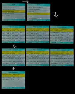

(Bild 2) Dann habe ich die Echtzeitdaten (Laufruhige Werte) ausgelesen und musste feststellen das Zylinder 5 gänzlich andere Werte liefert wie die anderen Zylinder. Da diese Werte schwanken habe ich je 3 Bilder gemacht damit ihr sehen könnt wie diese Werte schwanken. Zylinder 1 bis 4 & 6 liegen vollkommen innerhalb der Sollwerte (-200 bis 200) aber Zylinder 5 … seht selbst.
