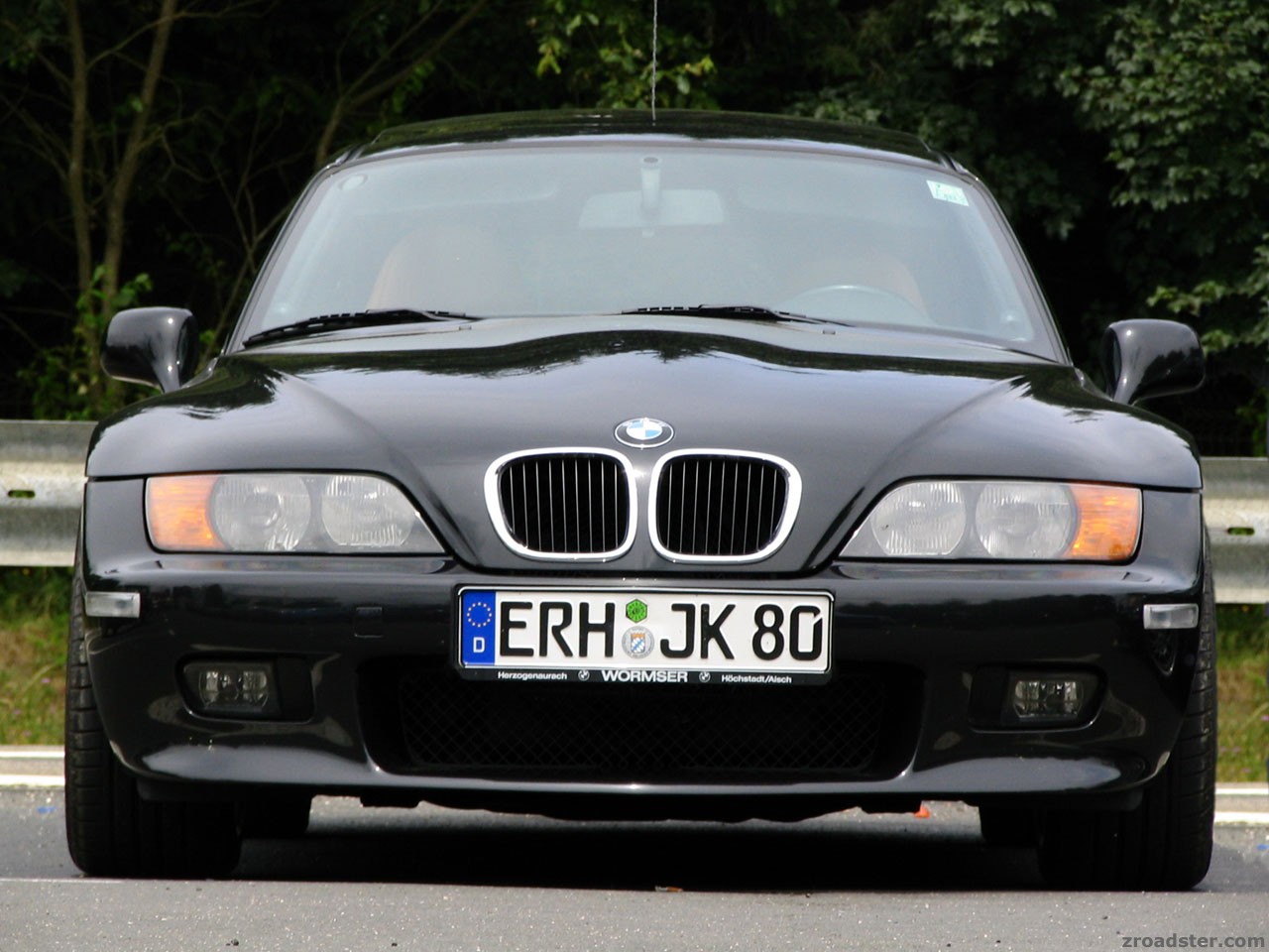

... nun, an deiner stelle würde ich die felgen/ reifenkombination auf jeden fall eintragen lassen, ansonsten könnte es dir einige Probleme im falle einer kontrolle bereiten; an einen schadensfall möchte ich lieber gar nicht denken, da nämlich ohne eintragung deine betriebserlaubnis erloschen ist ... . ich selbst fahre ebenfalls diese Kombination vorne und habe keine probleme mit der Eintragung gehabt. der einzige unterschied bei mir ist, dass ich ein h&r gewindefahrwerk habe ...
http://www.zroadster.com/galerie/data/501/frontbild.jpg

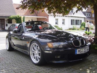

Fahre vorne 8,5 X 18 ET 38 mit 5mm Spurplatten
Bereifung Dunlop Sport Maxx 225/40 R18.
Hinten sind es 8,5 X 18 ET 38 mit 25mm Spurplatten.
Bereifung Dunlop Sport MAXX 245/35 R18.
Hatte bei der Eintragung keine Probleme.
Gruß Conny

standen bei dir auch die reifen drüber ?
AW: HILFE !!! ET falsch - alles umsonst ??? HILFE
Nein,
Reifen und Felgen sind vorne und hinten bündig mit der Kotflügelkante.
Muste nur vorne die Innenkotflügel beschneiden.
Gruss Conny
