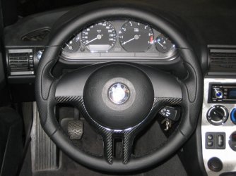

Hi Leute ...
ich hab ein AC Schnitzer Carbon-Leder-Lenkrad gekauft - allerdings noch die "alte Optik" mit dem "dreieckigen" Airbag.
Die QP's hatten aber ja immer das M-Lenkrad mit dem runden oder ovalen Airbag drin ...
weiß jemand was für einen Airbag ich nehmen kann der passt ? Muss ich einen vom E46 nehmen, von dem auch das Lenkrad stammt, oder einen von den ersten Z3 roadster bis BJ 98 ?
Und weiß jemand ob ich irgendwie die Multifunktionstasten benutzen kann ?? Wenn ja was muss ich da umbauen ?
Ich danke euch schon mal für eure Hilfe und Tips.

Also ich bin auch der Meinung jetzt im 3-speichen-M-Lenkrad einen 2stufigen Airbag zu haben ... daher denk ich brauch ich für das 3-SpeichenSportlenkrad auf dem mein Schnitzer-Lenkrad basiert auch einen 2stufigen Airbag, oder ? den gabs für das Lenkrad nur im E46 ... also brauch ich denk ich einen von dort ?
Oder kann ich auch einfach einen einstufigen von nem "alten" Z3 nehmen ???
Das war eigentlich meine Frage ;)
