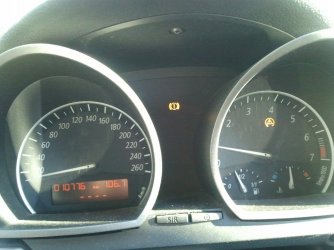

habe gerade gesehen das es einem forumskollegen heute auch passiert ist. dieser hat auch ein foto hochgeladen. hier das bild

Das ist aber nicht die Warnleuchte, die du oben beschrieben hast! --->
...die eine ist die lampe die man bei gezogener handbremse sieht nur in gelb (kreis mit rufezeichen drin und klammer links und rechts). die zweite war die gelbe glühbirne mit ausrufezeichen.
Dieses Beispiel (Foto) deutet auf einen defekten Drucksensor des Hauptbremszylinders hin! ;)
Wenn dieser Effekt nach Neustart verschwunden ist, dann kannst Du mit einem erneuten Auftreten des Fehlers in nächster Zeit rechnen, leider... :(
sorry, hab vor lauter panik um meinen zetti die zeichen wohl falsch gedeutet ;)
werde kommendes we mal nach den drucksensoren schauen.
