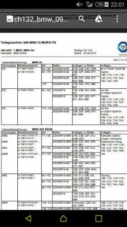

Also ein Gutachten bekommst du BBS immer mit zu den Felgen.
Für die BBS CH in 8.5x18 Zoll ET 35:
http://gutachten.bmf-application.com/bbs/ch/ch015bmwz3rc.pdf
BBS CH-R 8x18 ET30:
http://gutachten.bmf-application.com/bbs/ch-r/ch132_bmw_0931291.pdf

Dann wirst Du sicher auch gesehen haben, dass bei der BBS CH "kein" Z3 aufgeführt ist, was nach deiner Logik bedeuten würde, dass die CH nicht auf den Z3 passt. Dennoch fahren andere Z3-Fahrer diese Felge.
Die Info zum Lochkreis gibt mir immer noch keine Auskunft darüber, welche Voraussetzungen lt. Teilegutachten erfüllt sein müssen, damit diese Felge auf einem Z3 FL montiert werden kann. Ob Arbeiten erforderlich sind oder nicht und wenn ja welche.
Es wäre ja schön, wenn der Lochkreis das einzige Kriterium wäre, damit eine Felge auf ein Auto passt...
Können wir das jetzt hier beenden? Danke!
??? Also, in meinem Link zu der BBS CH ist der Z3 eindeutig aufgeführt, inkl der möglichen Kombinationen, da scheinst du etwas blind zu sein :eek::D;)

Ich meinte die BBS CH-R, nicht die CH. Sorry! Bei der Felge steht der Z3 nicht aufgeführt, weiter oben wurde aber ein Gutachten inkl. Z3 gepostet.

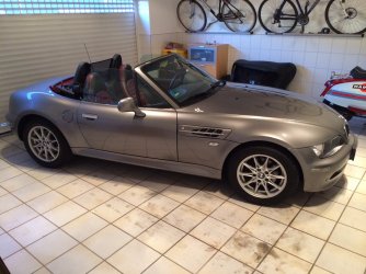

Hier mal ein Bild des Wagen mit den aktuell montierten Felgen. Ihr werdet mir zustimmen, dass da schnellstens was passieren muss ;-)Foto.JPG

Was meint Ihr? Sieht das auf einem Z3 in Sterlinggrau zu sehr "Ton in Ton" aus? Das ist so meine einzige Befürchtung!
