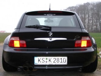

Falls du Photos willst........... ;)

Höhö,
die Bilder interessieren mich ma, die von hinten, stegg ma eins hier rein büdde... :)
AW: Hilfe... Hab keine Ahnung von Winter-Reifen, was muss drauf?
Biddeschöön!
