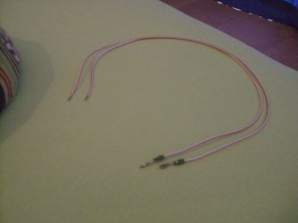

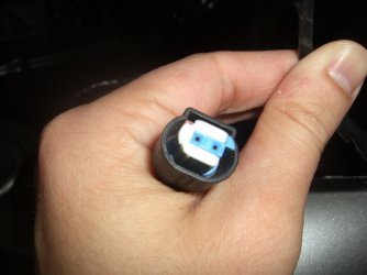

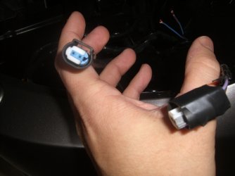

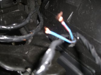

Beim Umbau auf die M Front hab ich nun das Problem das da 3 Kabel Lose Rumhängen und ich nicht weiss wo ich die Ranstecken muss!
Der Graue Stecker ist für die Hupe, oder?
Aber wozu ist der Blaue und diese 2 Kabel die da Lose sind!!!
Übrigens mein Bordcomputer zeigt mir jetzt -40 grad an. Ist einer von denen vom teperaturfühler?
LG Helder

So jetzt weiss ich es, die beiden Kabel sind vom Temperaurfühler, der andere von der Hupe aber zum Teufel wozu ist der andere?
AW: Hilfe Kabel, aber was ist was?
hat zufällig einer der Stecker folgende Kabelfarben: grün/schwarz und grün/gelb?
Die Hupe hat folgende Kabelfarben: violett/blau und braun
Der Außentemperatursensor hat folgende Kabelfarben: blau/braun und blau/rot
