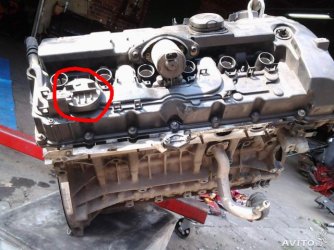

Update: Das Quietschen/Pfeifen ist unter dem Auto deutlicher hörbar, als mit offener Motorhaube von oben.
Es scheint aber dieses rot eingekreiste Teil zu sein, dass die Geräusche verursacht.
Was ist das? Ich meine mal gelesen zu haben, dass darin eine Gummimembran sitzt und etwas mit der Ventildeckelentlüftung zu tun hat.
Auch ist mir aufgefallen, dass sehr viel Dampf/Qualm bei heißem Motor im Ventildeckel ist (Öleinfüllstutzen geöffnet und Entlüftungsschlauch abgezogen, im Betrieb). Ist das normal und kann das etwas damit zu tun haben? Der Ölverbrauch scheint auch erhört zu sein, wobei das momentan schwer zu beurteilen ist.
