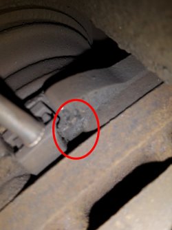

hatte auch diese Woche zuerst ein quietschen beim Abbremsen <30km/h.
Dann kam noch ein metallisches Schleif-/Klingelgeräusch von hinten rechts hinzu.
Zuhause mal das Rad HR abgebaut und siehe da - ein Stück des Bremsbelagsensors war abgebrochen und wackelte nun lustig zwischen Belag und Scheibe...
Mit einer Pinzette das kleine Stück herausgefischt und das metallische Schleif-/Klingelgeräusch ist weg :) :-)
Ein leichtes Quietschen ist beim Abbremsen kurz vor dem Stillstand noch zu vernehmen. Ich vermute das der Rest des Belagsensors jetzt "mitbremst" und ich in den nächsten Wochen eine Meldung zum Belagwechsel bekomme.
Die im Bordcomputer angezeigten 23.000 Rest-km sind vermutlich zu optimistisch ;)
Grüße Jürgen
Bild des "Bruchstücks"
Bild des fehlenden "Bruchstücks"
