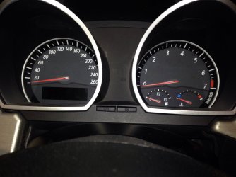

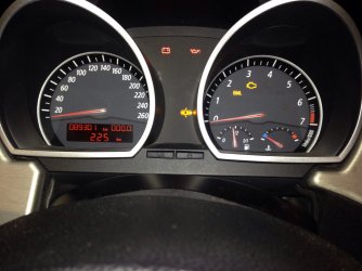

So siehts bei mir aus

Bei mir waren die Nadeln so fest, dass ich sie ohne Beschädigung vermutlich nicht hätte lösen können, ich hab das auch erst versucht, aber es ging nur noch bei einer Nadel.
Das Überdrehen geht relativ einfach, weil der Hebel recht groß ist. Bei mir waren es ja nur ein paar Millimeter, die er höher musste. Ich hatte es schon sehr genau aufgesteckt, da ich vor dem Abziehen die Zeiger auf Anschlag unten gestellt hatte.
