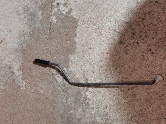

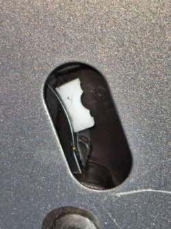

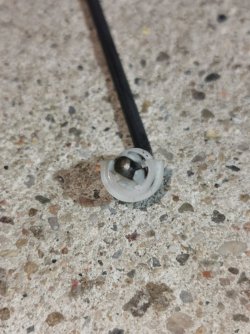

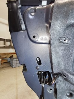

mir ist die Tage aufgefallen, das mein Verschlusspin an der Fahrertür abgetaucht ist.
Nach Öffnen der Türpappe muss ich feststellen, dass wohl der Kunststoffhalter Am Schloss abgebrochen ist.
Hat einer so einen Fall mal reparieren müssen? Brauch ich da jetzt ein kpl. neues Türschloss?
Für eure Hilfe,wäre ich sehr dankbar.
LG
Klaus

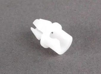

Danke aber ich glaube dass das nicht das Teil ist. Gehört zwar dazu, ist aber nicht das defekte Teil.
Bei mir ist wohl die Grundplatte gebrochen, wo Dein beschriebenes Teil eingedrückt wird.

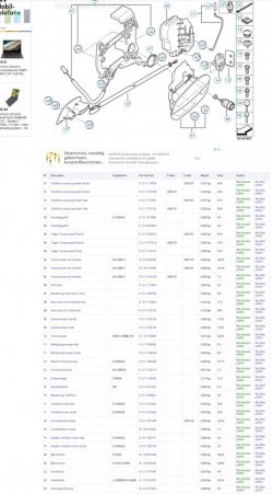

Stimmt, du hast Recht. Das ist der Betätigungshebel für das Schloss. Glaube nicht, dass es den einzeln gibt, nur die gesamte Einheit.
Ich würde versuchen (sofern du das abgebrochene Teil noch hast), es entweder mit starkem Sekundenkleber, der für Kunststoff geeignet ist, ankleben oder alternativ mit Lötkolben beide Seiten erwärmen und ankleben.
Ich glaub nicht, dass das Verkleben von Kunststoff (wird wahrscheinlich pa sein) funktionieren wird 🤔
170 EUR für ein neues Schloss ist auch keine so dolle Aussicht, ich glaub ich lass den Pöppel weg und mach ein Blindstopfen drauf 😂

So! Hab jetzt doch ein neues Schloss (51217202143 Fahrerseite) eingebaut und möchte dabei nicht unerwäht lassen, dass man dabei nicht den Schließzylinder ausbauen muss. Man muss das Schloß nur leicht kippen und dann hochschieben, dabei sollte man mit dem Finger (passt gerade noch so rein) das Gelenkstück des Schließzylinders in Position bringen.
Konnte ein Original BMW Schloss in der Bucht für 49,00 EUR erstehen (sogar vom BMW-Händler) und steht damit nicht zur Relation der Kleberkosten (15€ Kleber + 15€ Aktivator).
