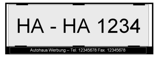

1. Wie bekomme ich das hintere Kennzeichen aus dem Halter? Dieser Halter sieht wie in dem unten angefügten Bild aus - das Nummernschild wird durch die 6 schwarzen "Kunsstoffzungen" gehalten. Nur wie bekomme ich das Schild nun da hervor? Unten ist eine kleine theoretisch herausnehmbare Leiste zu erkennen (da wo die Autohaus-Werbung draufsteht), nur ist sie rechts und links bombenfest. Kennt jemand das Problem?

die untere leiste mit der autohauswerbung einfach abhebeln, also zwischen leiste und schild mit nem schraubendreher reinfahren, dann kannst die leiste vom schild weg bewegen. merkst allein wie sich die "clips" dann lösen. dann klappt die leiste nach unten weg und du kannst das schild ebenfalls nach unten rausziehn.
