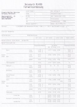

um dass problem mindestens zu lokalisieren, habe ich heute die achsen vermessen lassen. ergebniss hinzugefuegt:
man kann ja sehen, dass der sturz des rechten HA rad, hatte ein etwas grossere diffirenz. es wurde dann auf das minimum eingestellt (kann jemand an diese stelle mir eine vernünftige erklärung geben, warum man den sturz nich weiter runter (also mehr ins negative bereich) als -2.08 einstellen? also die von BMW empfollene wert von -2.50 liess sich nicht mehr einstellen)? :j
nach der neueinstellung, ist es besser geworden, aber immer noch nicht wie es früher war.

da mir der sturz, und vor allem die aussagen, dass er sich nicht weiter einstellen lässt, von 2.08 einbissien komisch vorkam, habe ich gestern den zetti wieder vermessen lassen. Diesmal von Premio-Reifen (ergebinsse attached). Dass die werten nicht uebereinstimmten mit ergebnissen von vorgestern lassen mir mal unkommentiert. viel interessanter war wieder die aussage, dass man den sturz nicht weiter einstellen kann. ist es normal??? spielt es grosse rolle dass ich deutlich unter dem von BMW vorgeschriebenem minimum von -2.35'? und wie konnte es dazu kommen?
das neueinstellen hat allerdings nichts gebracht. der wagen fängt an zu "schlingern" ab 180kmh. es fült sich an, als ob das auto vom fahrtwind einbissien angehoben wird...
